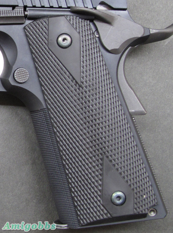

握把片使用了原品橡膠握把片。
轉貼:Marui改KIMBER LAPD SWAT CUSTOMⅡ19.jpg
(211.61 KB)
2010-6-8 18:48
下面就介紹我找到了很久的東西——握把片螺絲。Kimber所使用的握把片為內六角款式,而Marui原裝螺絲為一字螺絲,尋覓了很久都沒見到有for Marui的內六角螺絲,只能訂制了。
轉貼:Marui改KIMBER LAPD SWAT CUSTOMⅡ20.jpg
(59.01 KB)
2010-6-8 18:48
