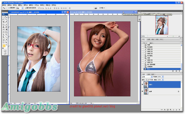

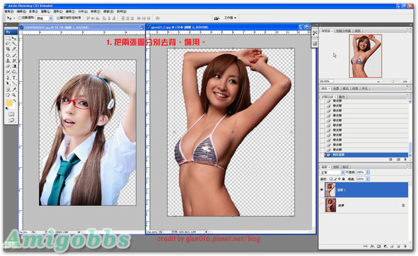

step.1
開啟需要使用的兩圖檔。
(111.72 KB)
2011-2-12 23:50
step.
再分別把他們去背,
在此教學只需要身材的部分所以去個大概即可,去背好後,放著備用
去背相關
photoshop去背教學(髮絲去背_2)
photoshop去背教學(基本)
photoshop去背教學(髮絲去背_1)

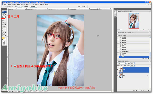

用
套索工具
選取想要破損的地方。

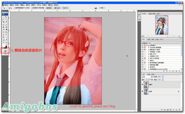

step.
轉換為
快速遮色片
(94.5 KB)
2011-2-12 23:50

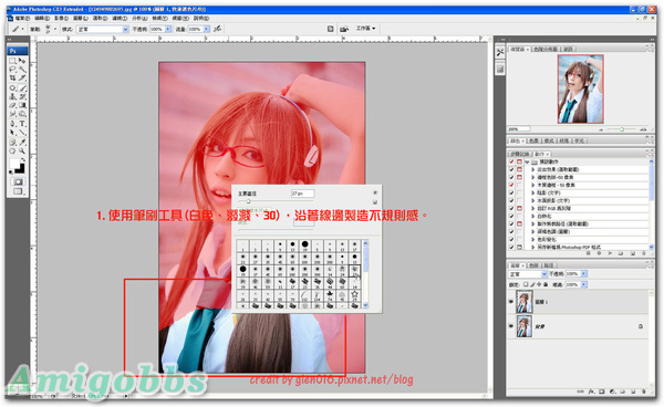

step.
使用
筆刷工具(白色、方形、30)
沿著線邊製造不規則感
(圖錯,嘗試過後,建議用單純筆刷的方式來做不規則感,潑濺在製作白邊時會有髒髒的感覺)

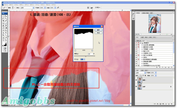

step.
接下來使用
濾鏡/扭曲/漣漪效果(100%,小)
,使筆刷刷過的地方更自然些。

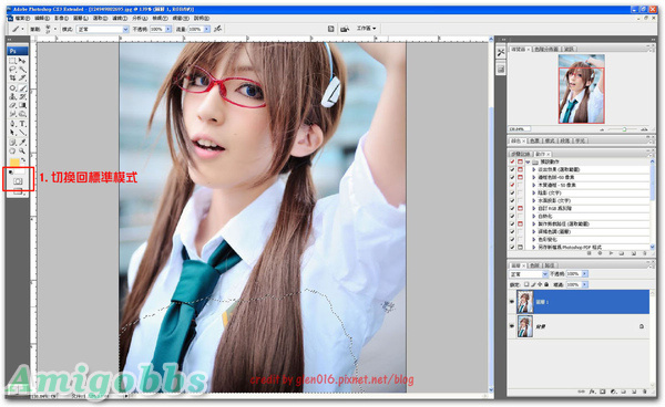

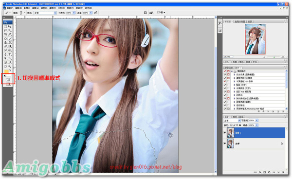

step.
7
切換回原來的標準模式。

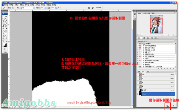

step.
8
到色版工具區,
點選儲存選取範圍為色板
會產生一新色板alpha1 放著之後使用
這個動作的用意在於暫存選取範圍

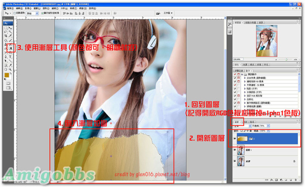

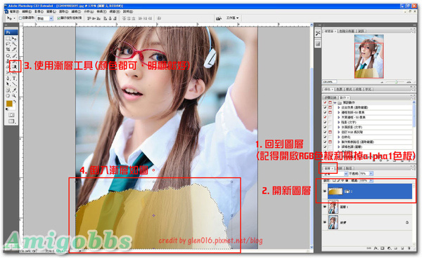

step.
9
回到圖層(
記得開啟RGB色板和關掉alpha1色板
),開新圖層,使用漸層工具(顏色都可,明顯就好),倒入漸層如圖。

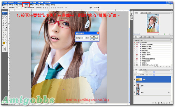

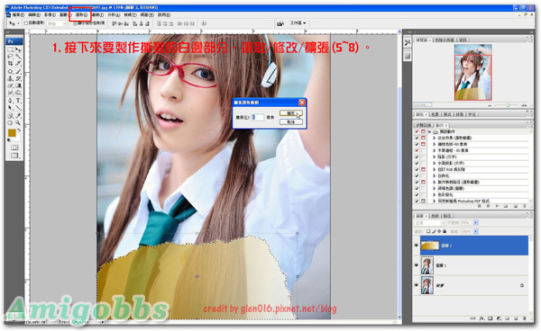

接下來要製作撕裂的白邊部分,
選取/修改/擴張(5~8)
(114.51 KB)
2011-2-12 23:50

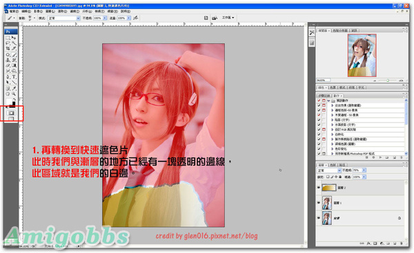

11
再
轉換到快速遮色片
,此時我們與漸層的地方已經有一塊透明的邊線,此區域就是我們的白邊。

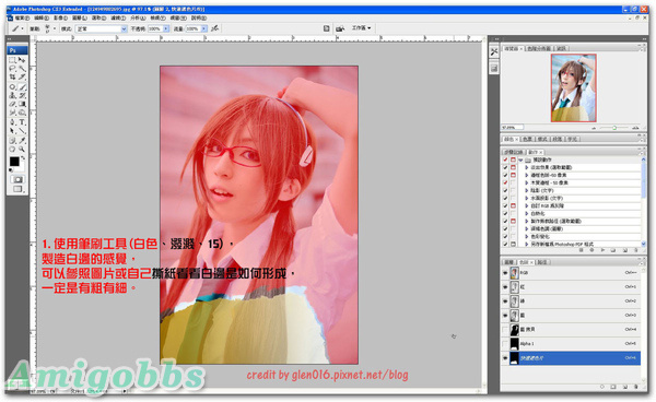

step.
12
使用
筆刷工具(白色、方形、15)
,製造白邊的感覺,可以參照圖片或自己撕紙看看白邊是如何形成,一定是有粗有細。
(圖錯,嘗試過後,建議用單純筆刷的方式來做不規則感,潑濺在製作白邊時會有髒髒的探索、國家、知識頻道DVD感覺)

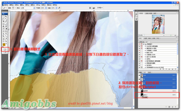

step.
13
回到標準編輯模式,
保持選取狀態,到色板區,按住ctrl+alt點選alpha1
,你會發現兩個選區相減,只剩下白邊的部份被選取了。

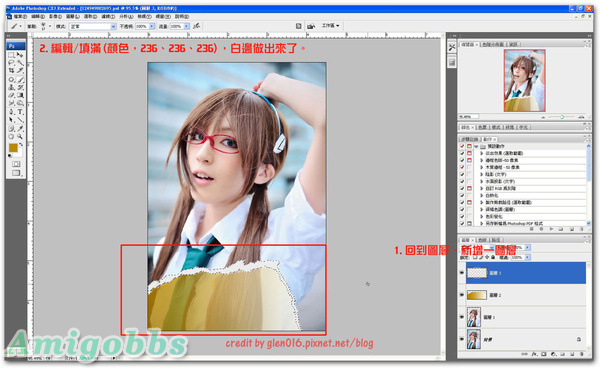

14
回到圖層,新增一圖層,
編輯/填滿(顏色,236、236、236)
,白邊做出來了。

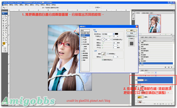

step.
我把兩邊的白邊分成兩個圖層,分別做出不同的陰影,
在圖層上按滑鼠右鍵混和選項把陰影打勾(設定請自己調整)

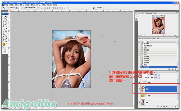

step.
把圖片差入白邊與漸層中間,使用
任意變形(ctrl+T)進行調整

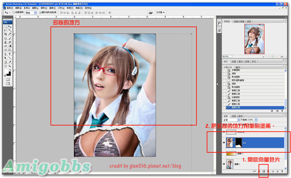

step.
17
開啟一遮色片,
把多餘的地方用筆刷塗黑

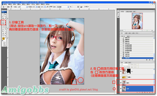

step.
18
先把不自然的地方修飾一下,在右下角有衣服是我認為比較不自然的地方,我們可以用
修補工具或印章工具進行修補
。(在這裡我是使用印章工具修飾的)

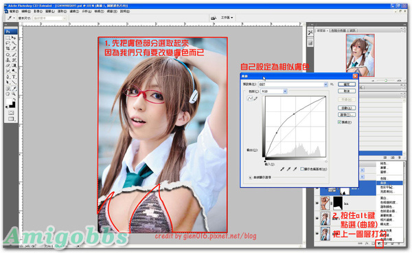

step.
19
接下來調整膚色,程式開發、數據.資料庫系統
把膚色的部份選取起來,按住alt鍵點選新增填色與調整圖層(曲線),改變RGB來調整出相近膚色
(119.64 KB)
2011-2-12 23:50

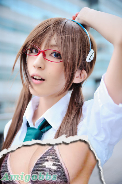

完成圖
(131.17 KB)
2011-2-12 23:50
(150.08 KB)
2011-2-12 23:50
分析一下這張圖片的架構
這張基本圖層有三,順序為
內衣圖
中間背景圖
底圖
中間背景圖的部份本來有許多地方是衣服,
我跟上述教學一樣是用修補工具與仿製印章工具,仔細看是可以看到破綻。

後記:
這篇教學製作上有兩的地方不是很滿意,
一是白邊的形成不該使用潑濺筆刷反而是使用尖銳的筆刷來製作,效果會比較好,潑濺筆刷會髒髒的。
二是內衣圖片的解析度跟底圖的有差,導致在任意變形與調整膚色時,有破格的現象,這些都是該註意的地方。
另外內衣圖片在調整時跟底圖的色系與明亮度相似或者是乾脆不一樣,都是不錯的表現方式,有興趣的朋友可以試試看。
這一次製作教學上並不是很順,有問題請發問,讓我知道哪裡是該補足的地方。
