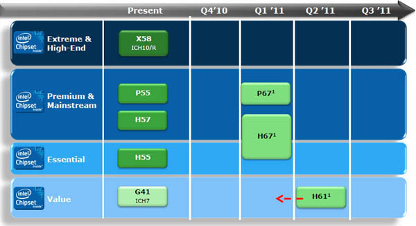

英特尔主板芯片组路线图
  根据英特尔产品路线图,P67和H67会在明年1月和Sandy Bridge处理器一同发布,代替现在的P55、H57和H55位置,而在第二季度将发布入门级产品H61,代替现有的G41,这代表着服役多年的LGA 775处理器将会被LGA 1155彻底淘汰。

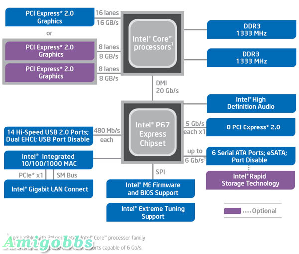

英特尔P67主板芯片平台结构图
  从上面的P67芯片组平台结构图可以看出,PCI-E总线和内存控制器继续被CPU所集成,处理器中的PCI-E通道能支持x16或x8+x8模式,P67芯片组已得到NVIDIA SLI的授权,可以组建双路x8模式的SLI和CrossFireX。
  P67 PCH芯片提供14个USB 2.0接口,很可惜依然不支持USB 3.0,值得高兴的是,在它提供的6个SATA接口中,有2个是SATA 6Gbps接口,这意味着英特尔在6系主板中开始原生支持新一代的SATA标准。P67还支持"Intel Extreme Tuning”内存优化技术。

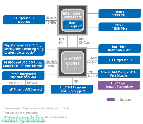

英特尔H67主板芯片平台结构图
  H67芯片组可以使用处理器的集成显示核心,支持HDMI和DisplayPort的输出,为了不至于让DMI总线过于拥挤,英特尔在H67上单独开辟了一条专用通道来传送显示数据,即FDI(Flexible Display Interface),这和H55上的做法是一样的。
  与P67相比,H67不允许CPU提供的PCI-E通道拆分,也就是只能是x16的单插槽模式,考虑到H67本身还提供有8条PCI-E 2.0通道,因此理论上至少还可以组建x16+x4模式的双卡互连(考虑到其它设备或许会占用一两条通道)。H67也提供了两个SATA 6Gbps接口,但是不支持内存优化技术。
  而入门级的H61可以说是P67的精简版本,不支持SATA 6Gbps,USB 2.0接口删减到10个,PCH芯片组内提供的PCI-E总线也仅有6条,不支持RAID。H61最多只有两个内存插槽,每个通道一条插槽。
