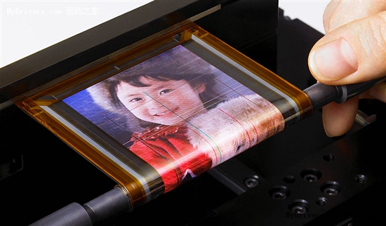

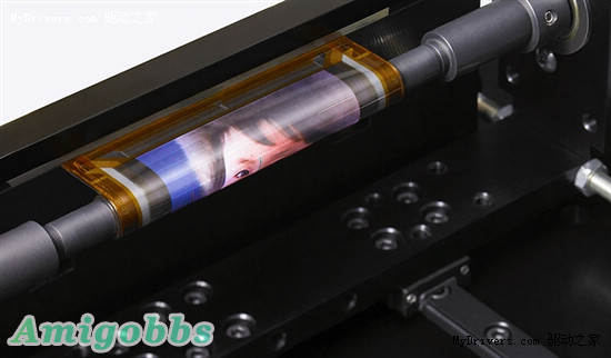

日本媒體報導,索尼今天發佈了一款4.1吋OTFT(有機薄膜晶體管)驅動全彩OLED屏,該屏幕厚度只有80μm,具備極強的柔軟度,可輕鬆纏繞在半徑為4mm的圓柱體上。
為了打造該OLED屏,索尼獨自開發了新型OTFT有機薄膜晶體管,它使用的原始有機半導體材料(PXX迫呫噸並呫噸的衍生物)使得該晶體管的驅動力達到先前傳統OTFT的八倍。再加上20μm超薄可彎曲基板上的OTFT、OLED集成技術和集成電路中軟性絕緣體技術,索尼成功開發出了世界上首款即使在捲繞過程中也可產生動態圖像的OLED屏,該顯示屏纏繞過程中使用的圓柱體半徑為4mm。(PXX:peri-Xanthenoxanthene,名為迫呫噸並呫噸,一種稠環芳香化合物)
此前的該類型顯示屏處理工藝都要在高溫、真空環境下進行,而且使用的多為無機硅材料。新處理工藝不但步驟上更加簡便,材料耗費量更低,而且更加環保。
為了確保其耐用性,索尼進行了大量試驗,該顯示屏可在卷返1000次後,顯示效果仍不受影響。
