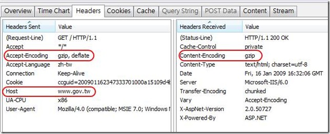

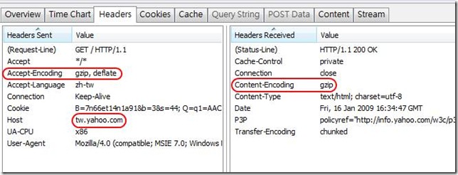

我們可以使用 HttpWatch 工具來證明上述的網站使用了 Gzip 壓縮技術,左邊視窗的 Accept-Encoding 屬性表示瀏覽器有支援 Gzip,右邊視窗的 Content-Encoding 則表示目前的網頁內容有使用 Gzip 壓縮 :
1. 我的E政府 www.gov.tw
2. 台灣雅虎奇摩 tw.yahoo.com
3. 點部落(尚未使用任何壓縮,因此無Content-Encoding屬性)

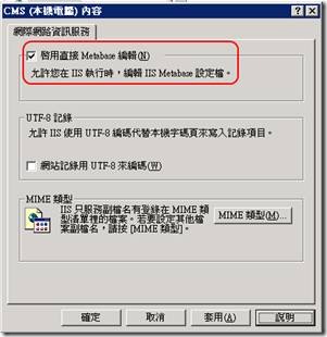

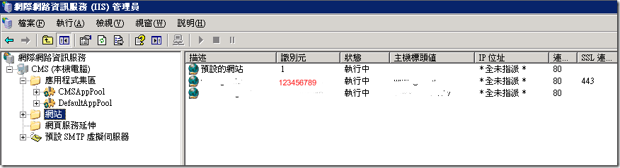

  1. 開啟網際網路資訊服務(IIS)管理員,並勾選啟用直接 Metabase 編輯,如此就可以在修改 IIS Metabase 檔設定後,各網站便立即生效,不然就得在設定後執行 IISReset 這是 Production 正式機所不允許的。

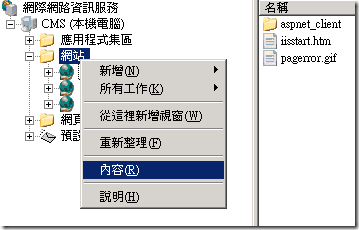

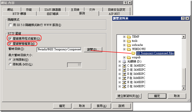

   2. 於 IIS 管理員選擇「網站」、「內容」、「服務」頁籤,勾選「壓縮應用程式檔案」、「壓縮靜態檔案」,暫存目錄的大小限制可依需求做設定,一般不建議限制,不然資料夾的使用空間可是需要隨時註意才行。

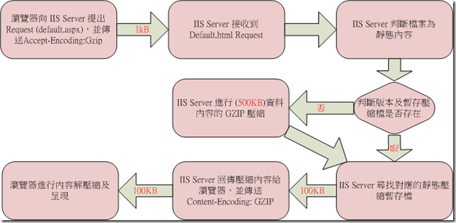

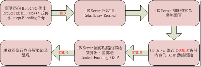

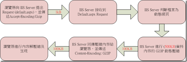

       「壓縮應用程式檔案」- 就是開啟 IIS Server 端動態網頁的即時壓縮網頁資料內容,例如 : .asp、.aspx、.php、.jsp 等,IIS Server 並不會儲存這些動態檔所產生的網頁內容的壓縮副本,而是即時壓縮後將內容傳送給瀏覽器,所以他 比較耗 CPU Time 。
       「壓縮靜態檔案」- IIS Server 會先檢查靜態檔案暫存目錄下,是否目前的 Request 檔的壓縮檔案,並檢查原檔是否已被修改過,若修改過則會重新壓縮該檔,然後將壓縮的檔案內容回傳給瀏覽器,靜態檔如: .htm、.html、.cs、.js 等。
        其實 IIS Server在傳送給瀏覽器時,都會先檢查瀏覽器是否支援 GZip 壓縮功能,不然 IIS Server 如果傳送已壓縮過的網頁內容給瀏覽器時,瀏覽器不支援 Gzip 的話,將無法正常顯示網頁資料給使用者瀏覽。

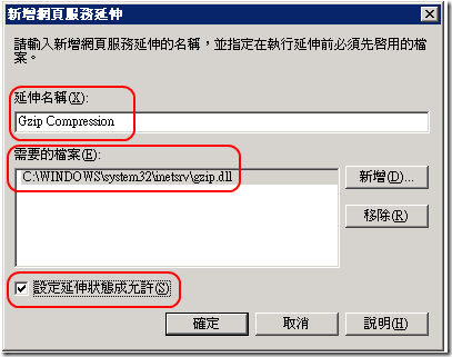

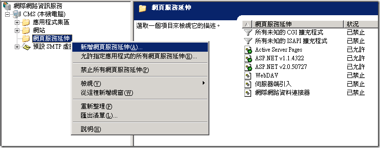

3.新增一個網頁服務延伸,這裡便是以人工方式來擴充 IIS 的 ISAPI。
  你必須留意到 ISAPI Extension 、ISAPI Filter 是不同的架構,不過他們的目的都是為了擴充 IIS 的功能,你可以參考 IIS 6.0 的應用程式執行糢式 會有一些說明。

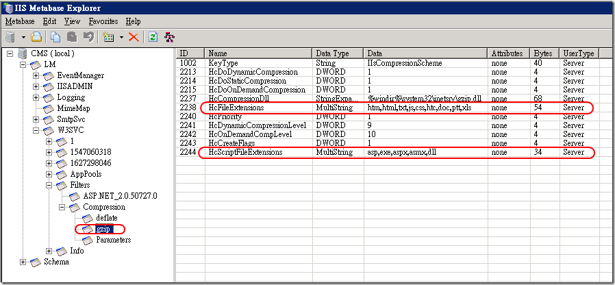

使用 IIS Metabase Explorer 編輯 :
我們變更了三個設定,若有需要的話請自行修改其他屬性值設定。
- HcFileExtensions-htm, html, txt , js, cs, htc, doc, ptt, xls
 - HcDynamicCompressionLevel-9 (值越大壓縮效果越好,但越耗 CPU Time)
 - HcScriptFileExtensions-asp, exe, aspx, asmx, dll

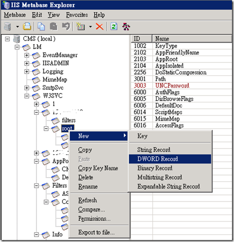

要關閉識別元為 132465789 網站的靜態壓縮功能這邊提供兩種方法,另外你也可以直接修改 Metabase.xml 檔:
- 你可以使用指令方式設定該網站的 DoStaticCompression 屬性為 0 (False),Usertype屬性為 file 。
           cscript C:InetpubAdminScriptsadsutil.vbs set w3svc/123465789/root/DoStaticCompression False
- 使用 IIS Metabase Expolorer 來新增一個 DoStaticCompression  DWORD

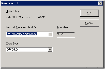

要關閉識別元為 132465789 網站的動態壓縮功能這邊提供兩種方法,另外你也可以直接修改 Metabase.xml 檔:
- 你可以使用指令方式設定該網站的 DoDynamicCompression 屬性為 0 (False),Usertype屬性為 file 。
           cscript C:InetpubAdminScriptsadsutil.vbs set w3svc/123456789/root/DoDynamicCompression False
- 使用 IIS Metabase Expolorer 來新增一個 DoDynamicCompression DWORD
