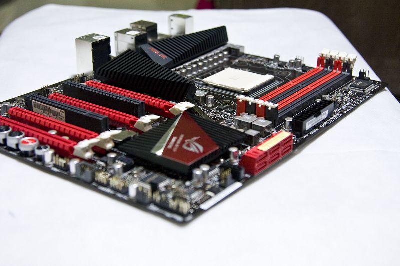

CROSSHAIR IV FORMULA, ROG系列主機板, 延續前一代CROSSHAIR III的配色, 第一眼就讓人驚艷.
不論是AMD或是INTEL對於USB 3.0都尚未原生的支援, 也因此各家主機板商都需要利用NEC的外接晶片組讓主機板支援USB 3.0, CROSSHAIR IV FORMULA也同樣採用NEC晶片組來讓USER能夠使用USB 3.0
另外C IV F設計了ROG CONNECT, 讓USER能夠利用外接筆電來進行超頻.

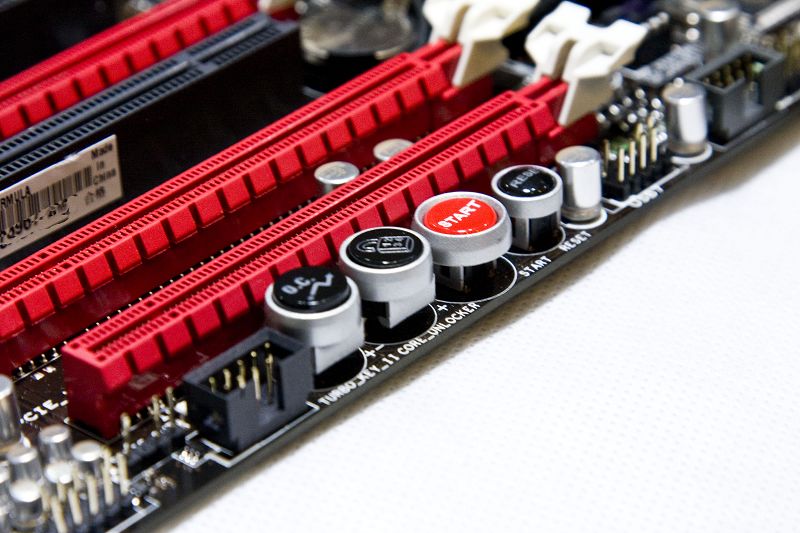

按鍵部分. 非常的有質感, 特別是開核的按鍵.

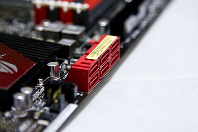

SATA插槽.
CROSSHAIR IV FORMULA提供4組PCI-E 16X, 但是其中兩組只有8x . CrossFireX的模式下
只能夠跑8x.
北橋跟MOS的散熱鰭片.
南橋的部分.

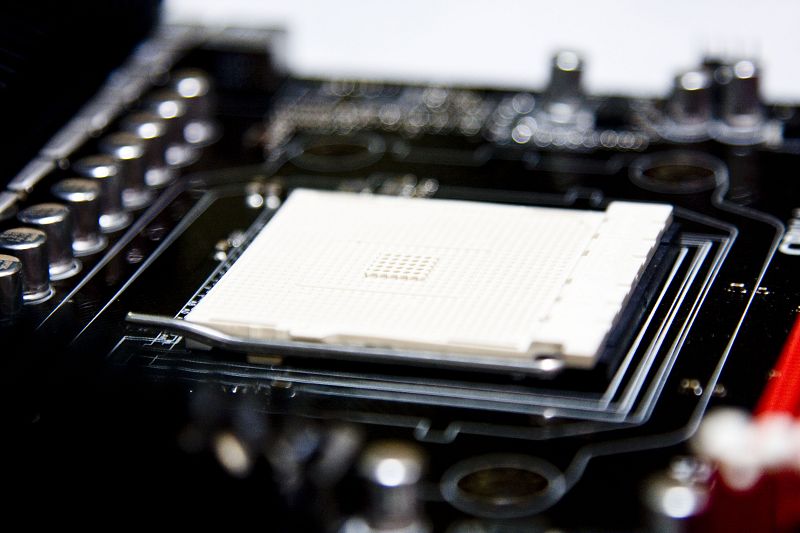

CPU SOCKET.
PROBE IT, 讓一些HEAVY USERS能夠自行量測電壓.

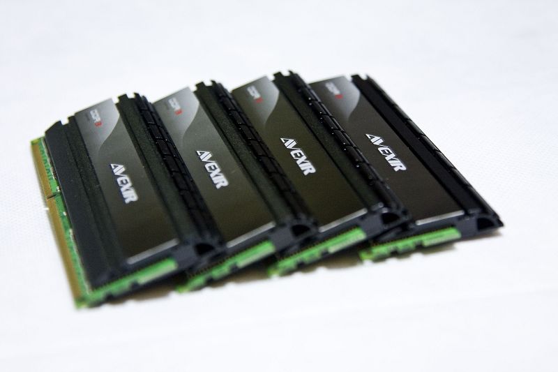

記憶體採用的是AVEXIR的DDR3 2000. 可能會有人有疑問, AMD PLATFORM能夠上DDR3 2000嗎?
小P : 繼續看下去就知道了.

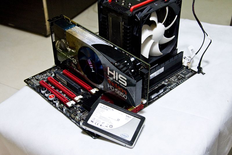

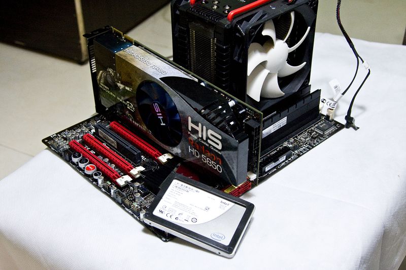

測試配備如下:
AMD PHENOM II X6 1090T
ASUS CROSSHAIR IV FORMULA
AVEXIR DDR3 2000
INTEL X25-V 40G
HIS HD5850 TURBO
THERMALTAKE FRIO

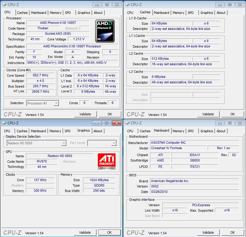

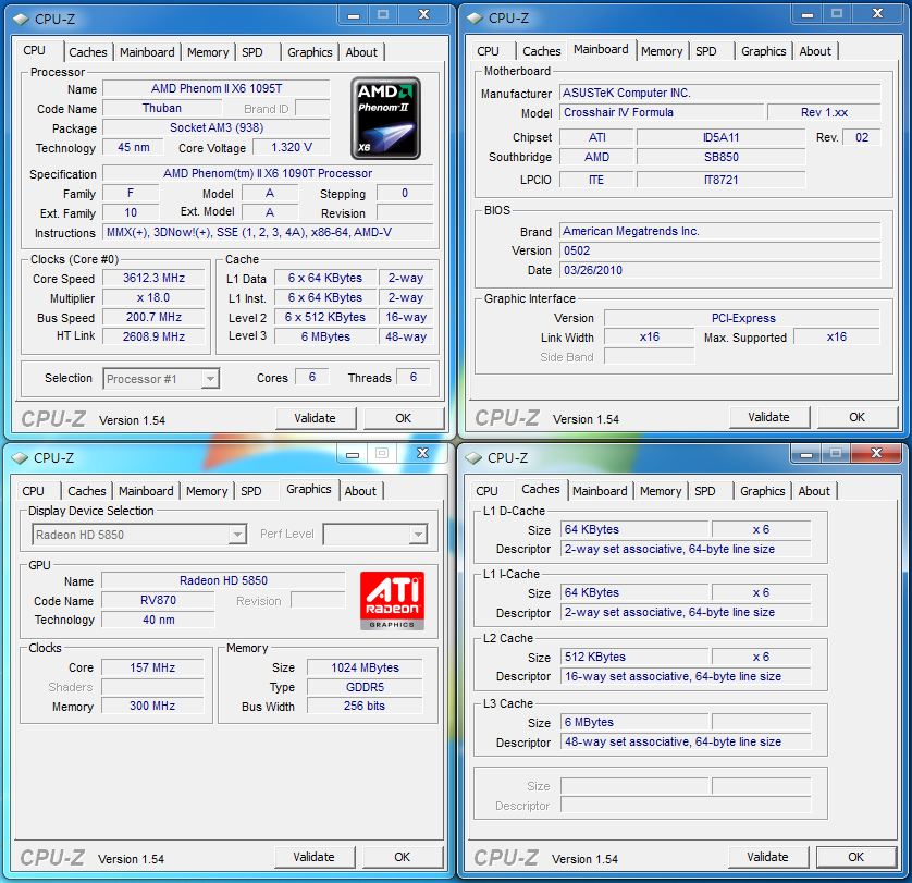

CPU-Z, C1E確實已經關掉, 但是CORE SPEED還是會自動降頻.

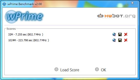

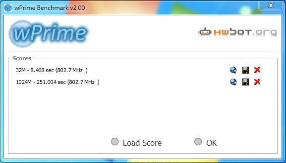

wPrime

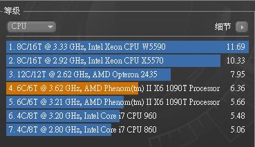

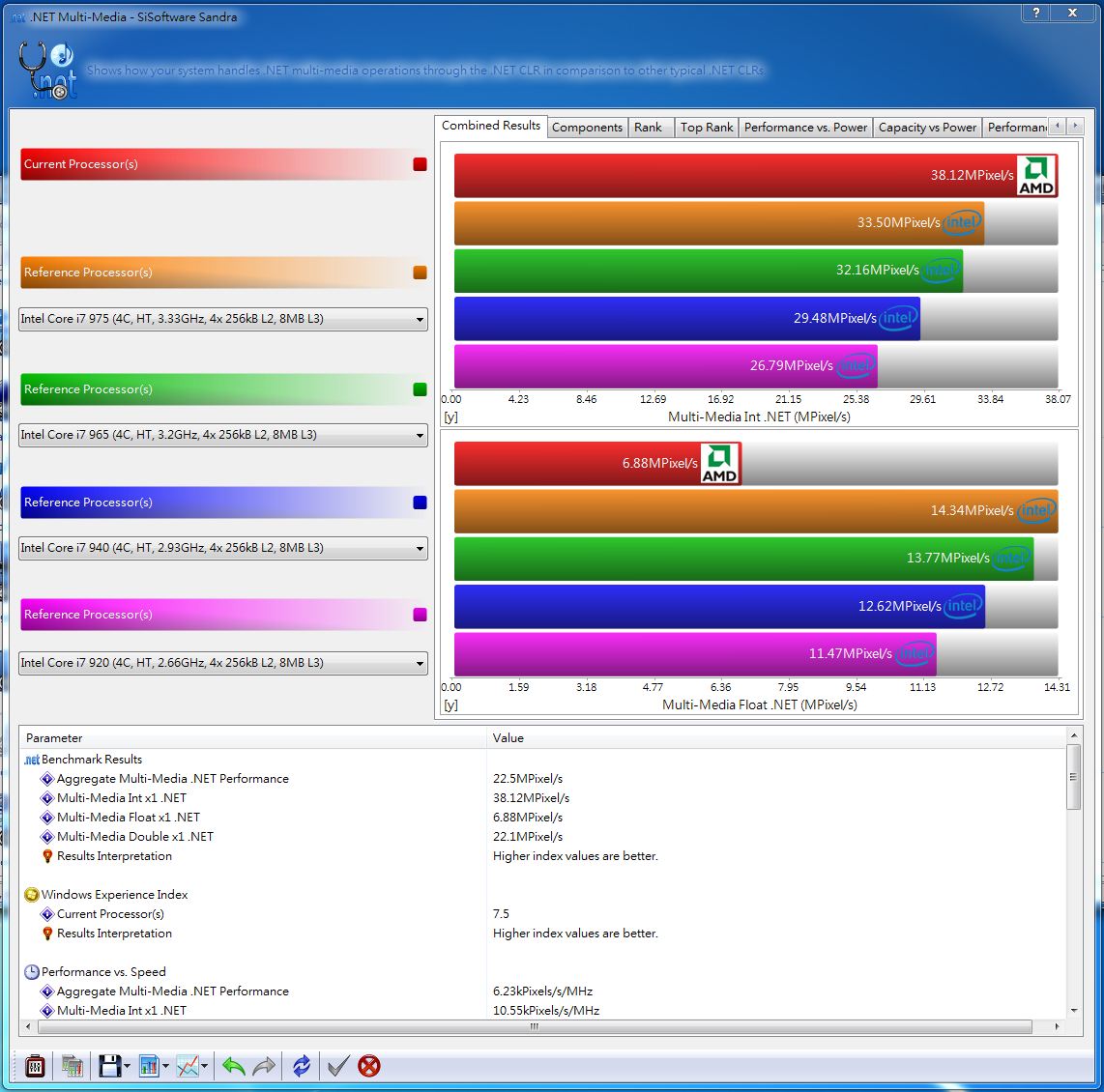

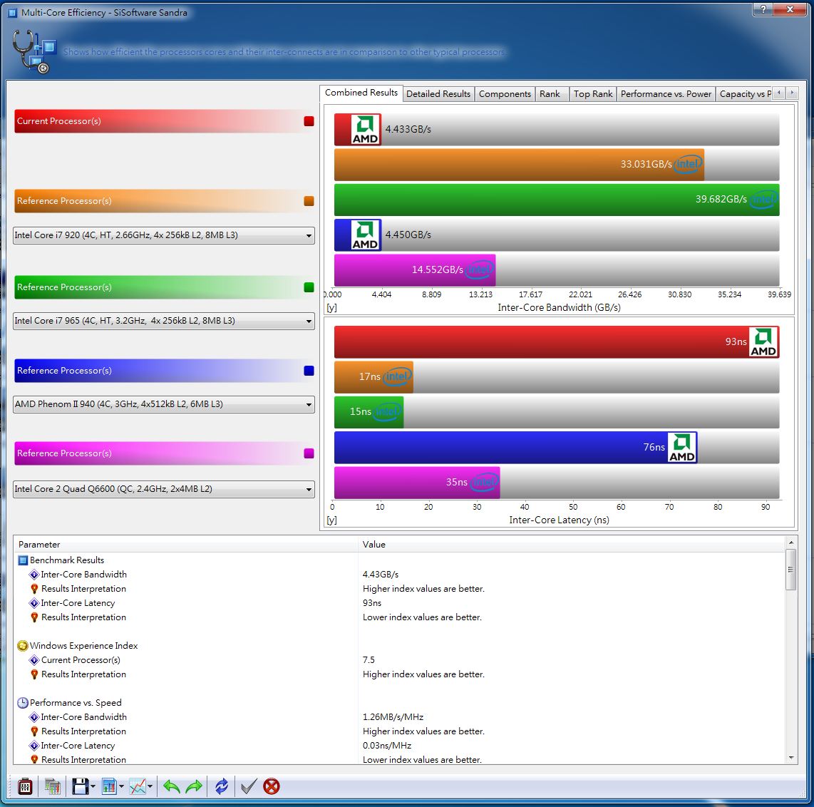

SiSoftware Sandra中針對CPU的一些運算BENCHMARK. 跟INTEL的比較看看, 某些情況還是輸了, 而某些情況贏了.

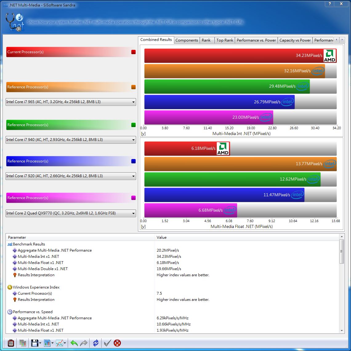

.NET的部分.

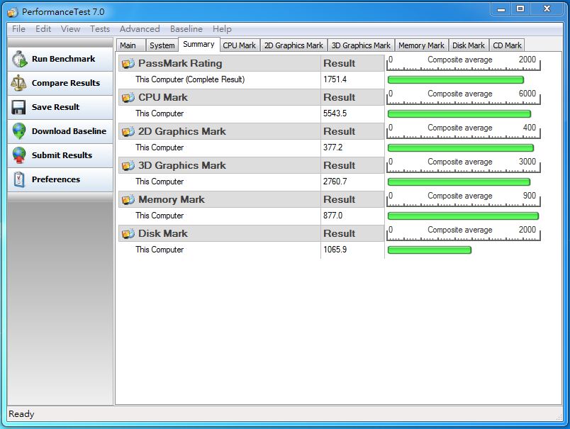

Performance Test 7.0

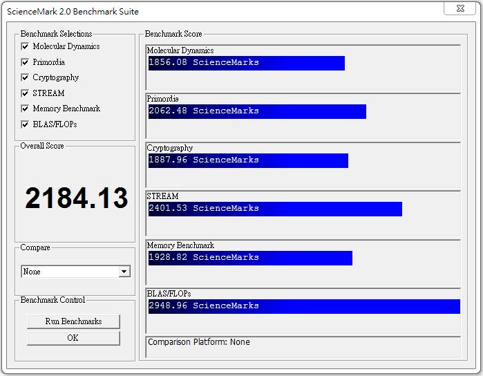

ScienceMark 2.0

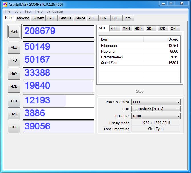

CRYSTALMARK 2004R3

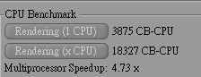

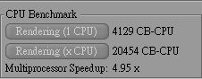

CINEBENCH R11.5
CINEBENCH R10

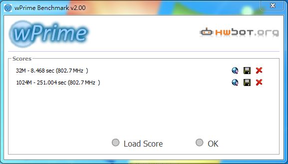

wPrime

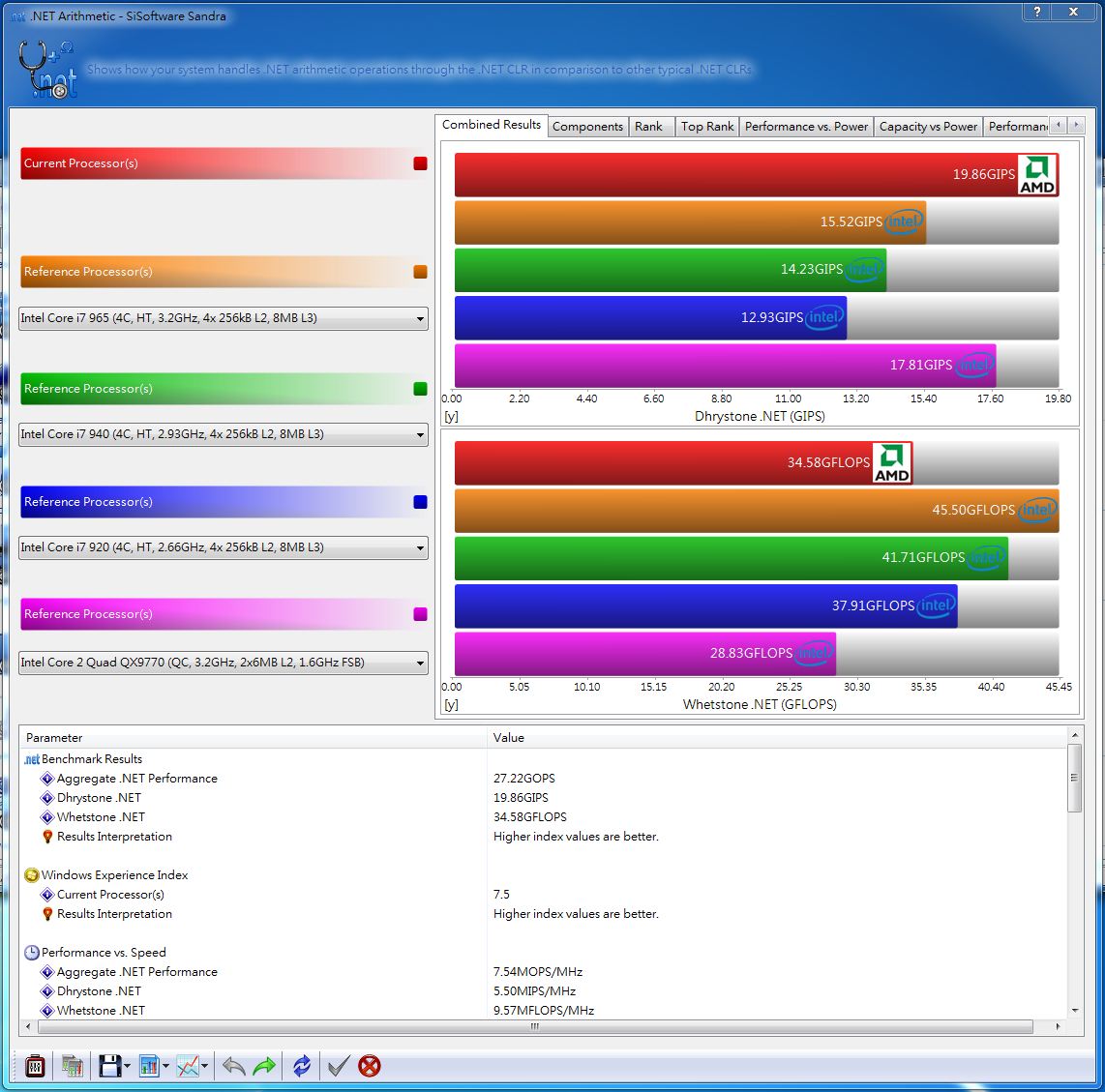

.NET的部分.

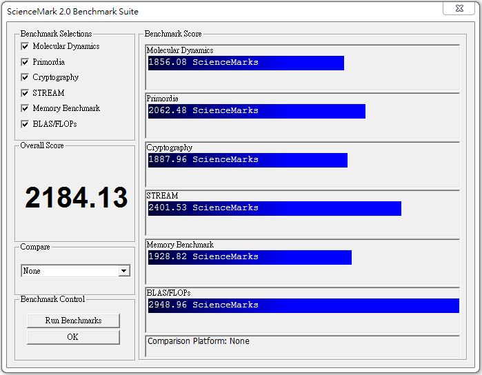

ScienceMark 2.0

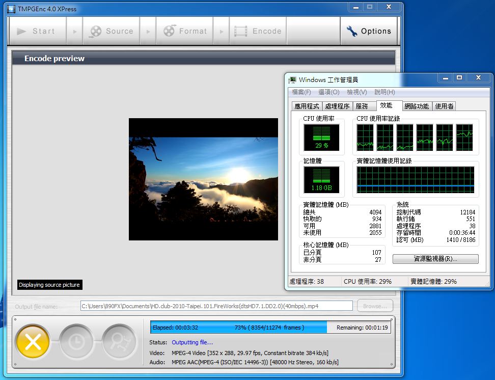

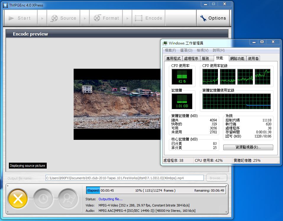

接著來看看轉檔的部分, 用的是HDCLUB的2010台北101煙火秀作為測試影片, 來測試看看4核心跟6核心的差異到底多大. 這裡的環境是直接利用BIOS來關閉兩顆核心在3.2GHz的條件下進行.
首先是四核心.
再來就是六核心.
時間的差異9s左右. 如果檔案時間再長的話, 就能明顯的看出差異. 另外四核心的使用率
相較於六核心來的高.
