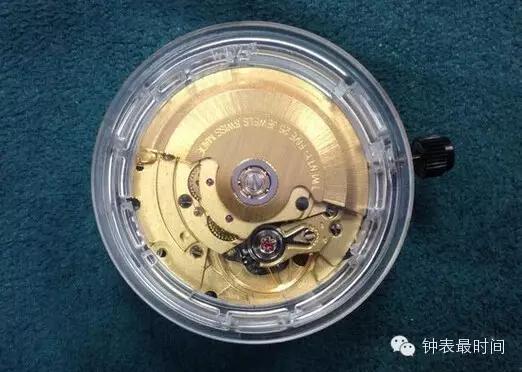

手表制表廠會向ETA購買自己生產腕表檔次對應的等級機心。手表制造廠向ETA購買機心後,將各種等級不同的空白機心(又稱毛坯機心,以法文ébauches泛稱,指未經加工之原始設計機心)刻字、打磨、彫花或改裝,加裝其他功能組件後,以自己的品牌標記售賣,並可送至天文台認證中心認證。原始毛坯機心也是最低端機心是黃銅色,還沒有鍍銠。

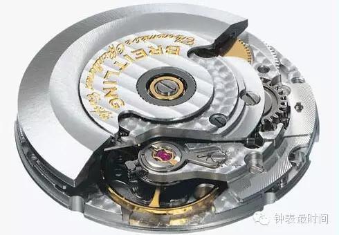

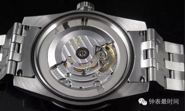

ETA機心會根據不同客戶的需求和市場,把出廠的機芯大致分為:標準(Standard)、精制(Elaboré)、頂級(Top)、天文台級(Chronometre)四種機心等級。勞力士集團旗下的帝舵腕表全部表款採用ETA的TOP級機心,避震器更改為KIF避震器;搭載天文台機心的腕表一般是比普通腕表貴出很多,例如美度的ETA2824天文台機心比普通款貴兩到三千。勞力士、百年靈腕表全部腕表均採用天文台認證機心,勞力士是自家機心,而百年靈通常搭載的都是由ETA機心改良的機心。

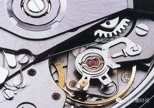

註4:Nickel鍍金相對便宜,重量較輕,但容易被幹擾。Glucydur為專利合金,成份:鈹、銅及鐵 (berrylium bronze),優點是非常硬及穩定,耐變形,防磁,及防鏽,Glucydur鍍金擺輪(下圖)被不少 C.O.S.C.表採用。
