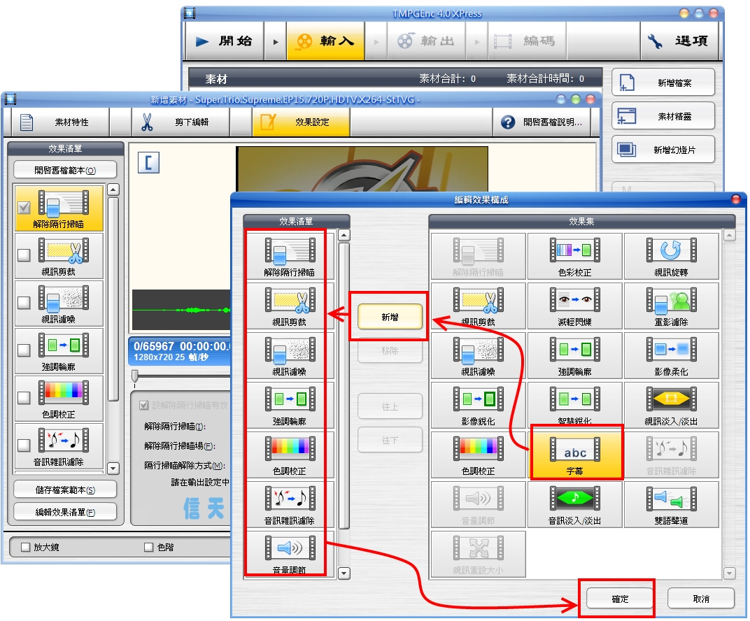

第一步自然是開啟檔案!
若是720P視訊格式選逐行掃描就可以
這時可按需要加入字幕
(但制作DVD就建議不要在這個時候加入字幕,留待在TMPGEnc DVD Author 3中才加入字幕就可以在播放時有自選字幕功能)

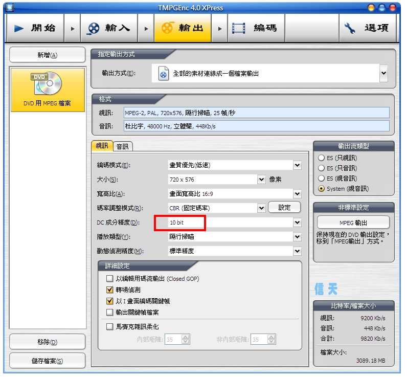

選擇輸出格式,當然是選DVD,制式選Pal,16:9 畫質優先!
音訊格式可以不理,因為會用MKVtoolnix直接提取可以保留5.1無需轉換!
由於我是以畫質追求優先,所以會選用最高的視訊比特率9200Kb/s
(但留意用這個比特率一張4.7GB DVD只能燒錄1小時節目!)
選用固定碼率、DC精度10bit
最後就可以開始編碼(轉檔)

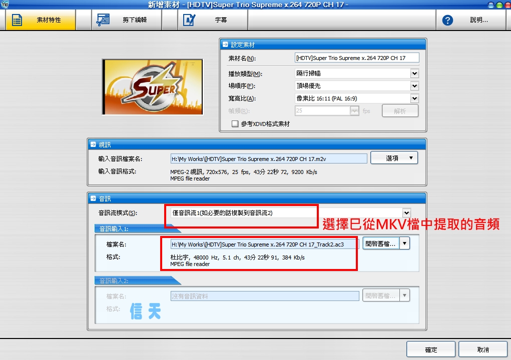

音視訊都準備好就可以開始制作DVD,使用的就是TMPGEnc DVD Author 3
先用TMPGEnc DVD Author 3開啟已轉好檔的視訊,
然後在音訊部份選擇剛才用MKVtoolnix提取出來的音訊!

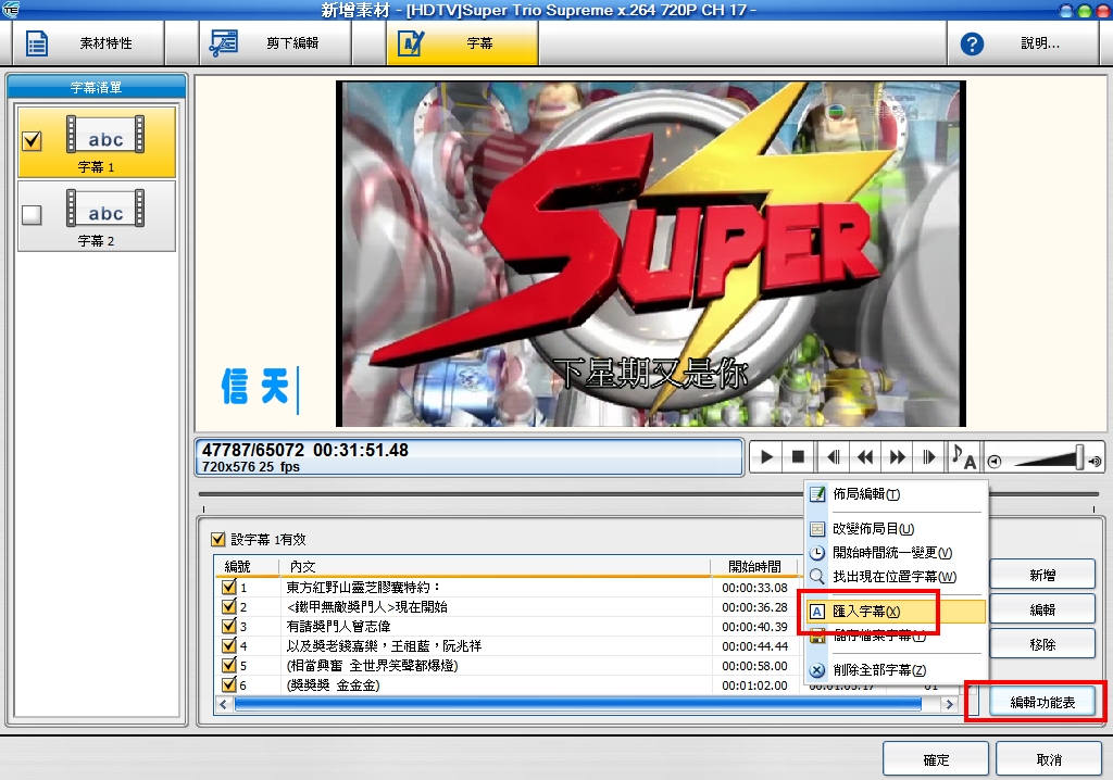

這個時候就可添加字幕
若這時發覺字幕無法顯示,可先用記事本打開字幕檔,再另存成ANSI編碼,
之後重新匯入一次就應該顯示到!
可設定字幕的字型及大小、顏色及位置等佈局!
個人覺得字型選標楷體及大小選8以下效果較好~~

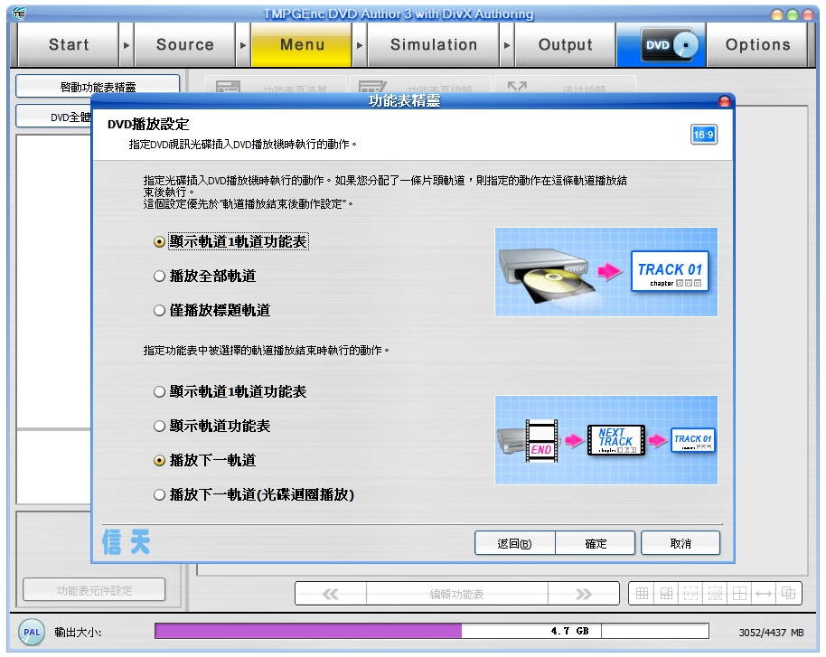

然後到制作DVD菜單,若不要菜單可選這處~~
要菜單選這處!
至於菜單設置方法建議自己多作嘗試摸索,
在此我將我自己常用的設置給大家參考一下~~

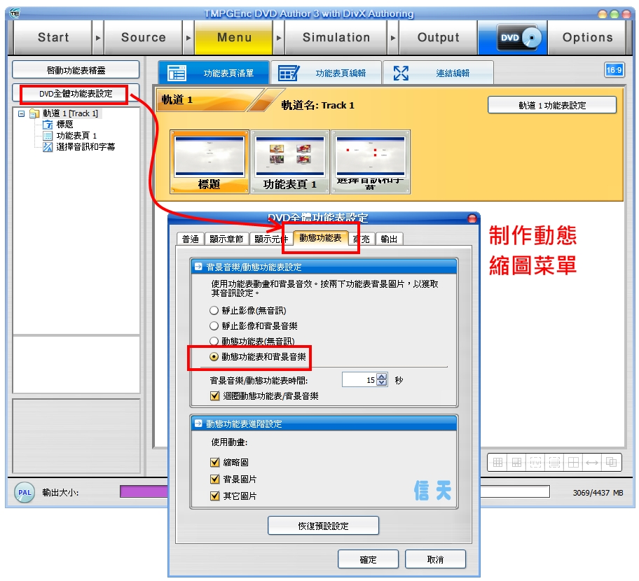

能夠制作華麗的動態菜單
自訂背景圖(其實用影片片段做背景都可以~~)
有很多特效可以加入
預覽效果
